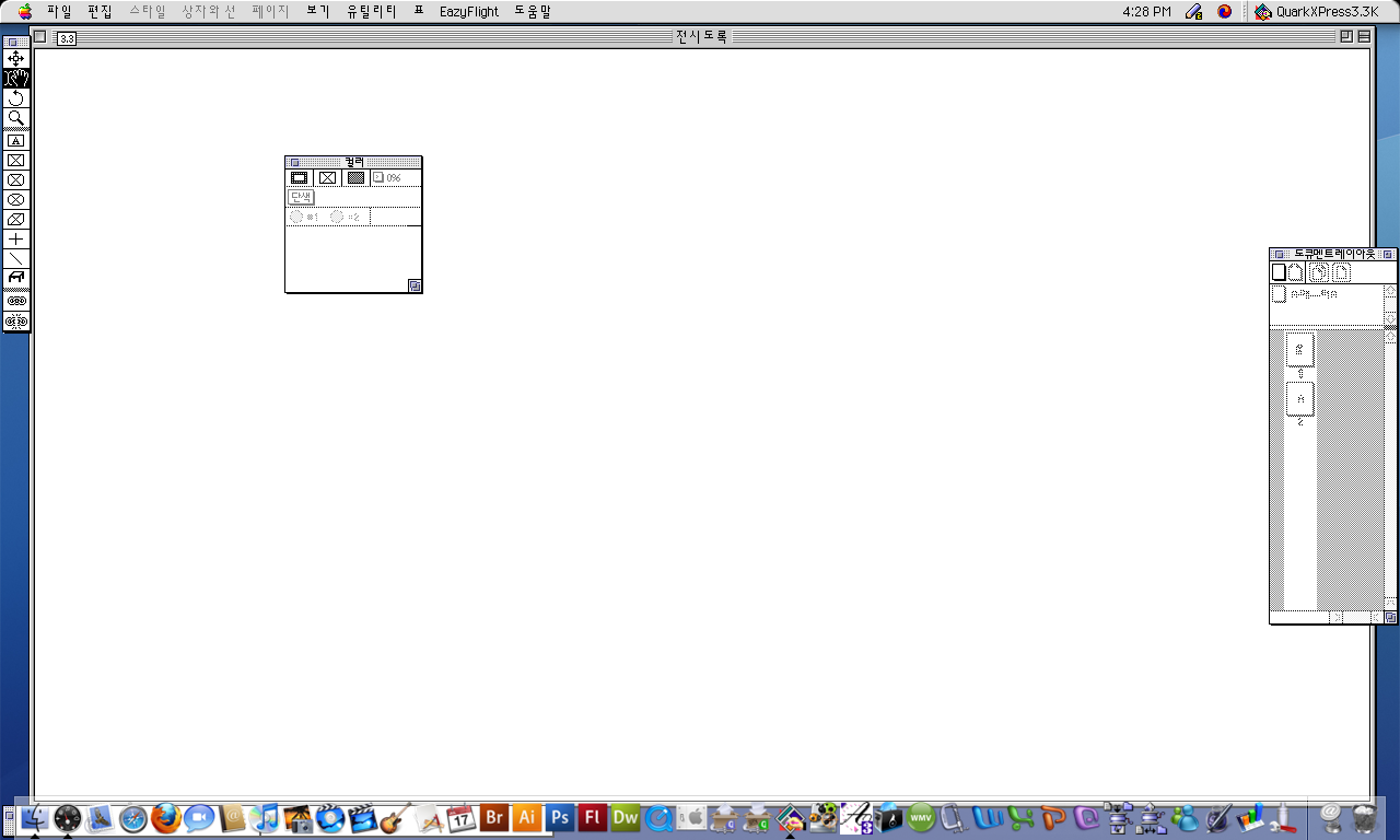

파일에 깨진 경우 입니다.
이런경우 특수하게 열기로 강제 오픈을 해서 일부라도 살려보셔야 됩니다.
일단 해당 쿽파일를 여러개 복사를 해놓으시고요.(여러번 시도를 해봐야 되기 때문이고 한번 시도한 데이타는 다시 시도가 안됩니다.)
쿽3.3 실행아이콘을 정보입수해서 사용메모리를 150MB 정도로 올려주세요.
쿽실행후 파일에 열기를 실행해서 아래 특수하게 열기에 체크후 해당 파일을 찾아서 오픈을 하시면 됩니다.
만약 특수하게 열기 항목이 없다면 아래 링크에서 파일을 받아서 쿽3.3 폴더안에 익스텐션안에 넣으시면 됩니다.
http://www.tomatomac.com/?doc=bbs/gnuboard.php&bo_table=mac_souce_program&sselect=wr_name&stext=%BA%A3%BD%BA&soperator=0&page=1&wr_id=1605
